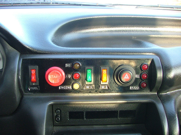

U mnie jest troszkę inaczej, nie leci wogóle bo jest zamknięte yay.gifzlosnik2.gif277987102-DSCF2946aa.jpg
