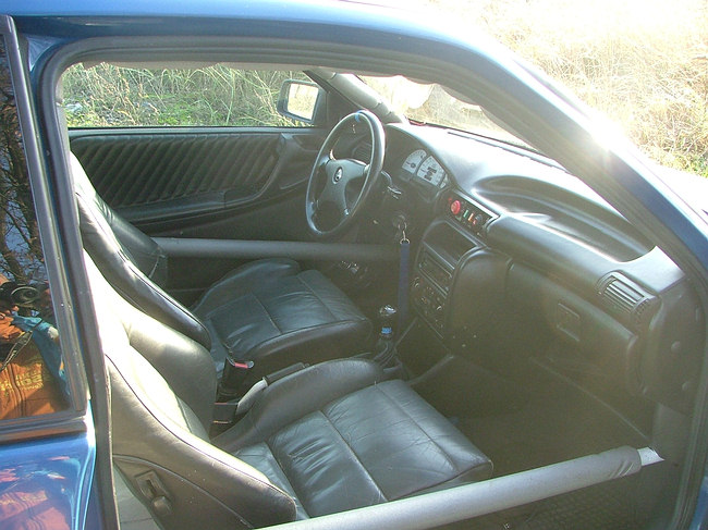

Pochwalę się moją Asterką - dużo zdjęć - oceńcie
Pisałem niedawno że wywaliłem środek, zmieniłem silnik itp. no to wstawię wam kilka zdjęć jak to wszystko wyszło. Oceńcie i skomentujcie. 277986869-DSCF2964aa.jpg277986869-DSCF2953aa.jpg277986869-DSCF2940aa.jpg277986869-DSCF2925aa.jpg277986869-DSCF2936aa.jpg277986869-DSCF2952aa.jpg277986869-DSCF2956aa.jpg277986869-DSCF2946aa.jpg277986869-DSCF2937aa.jpg277986869-DSCF2966aa.jpg277986869-DSCF2933aa.jpg277986869-DSCF2947aa.jpg

I opis autka:
Opel Astra GSI:
- rok 1992,
- niebieski akryl (lakier Peugeota), wnętrze białe,
Wyposażenie:
- wspomaganie kierownicy,
- ABS – odłączony,
- centralny zamek,
- skóra,
- szyberdach,
- elektryczne szyby,
- klatka bezpieczeństwa,
- dodatkowe wskaźniki i włączniki,
- rozpórki: przód i tył,
Układ napędowy:
- silnik X20XEV - 2.0 16V 150KM (w serii 136),
- kolektor wydechowy 4-2-1,
- świece Brisk DR14ZC,
- filtr stożkowy Jacky,
- splanowana głowica,
- wał korbowy od C20XE,
- dodatkowa chłodnica oleju od C20XE,
- olej Mobil 1 (5W50),
- skrzynia biegów F20 (przełożenie 3,42 od C20XE),
- sprzęgło od C20XE,
Zawieszenie:
- zawieszenie seria GSI + amortyzatory gazowe,
- felgi AEZ 7 x 16,
- opony AVON 225/45/R16,
Hamulce:
- przód – tarcze Brembo Max, klocki Ferodo Premier,
- tył – seria GSI 16V (tarczowe),
- płyn hamulcowy DOT 5,
Układ wydechowy:
- kolektor 4-2-1 od C20XE,
- rura Ø60mm,
- brak środkowego tłumika,
- brak katalizatora,
- tłumik końcowy Supersprint (dedykowany),
Obecnie auto jest odchudzone (niestety nie ważone),
pozostały tylko dwa fotele + przednie tapicerki, w najbliższych planach zakup foteli kubełkowych firmy Speed + 4 punktowe pasy Sparco, a w przyszłości sportowe wałki rozrządu.

Podziwiam Kolegę - mnie się podoba - kosztowało Cię to pewnie duuużo czasu. RESPECT!!!
widać że dużó włożyłeś roboty i pieniędzy w autko i że kochasz rajdy
hmmmm powiem tak chętnie bym się nim przejechał, ale na codzień wolę moją asterkę z wszystkimi siedzeniami i nawet tym standardowym wyposażeniem które mam....
jako drugie auto mogłbym mieć takie jak Twoje
w każdym razie gratuluje spełnionych zamierzeń i życzę dużo frajdy z jazdy

Rajdy to moja pasja. Autko szykuję na KJS. Mam zamiar ruszyć od stycznia 2007 - pierwszy rajd to Rajd Wyzwolenia Poznań (KJS). Dzięki że się podoba

ale opony to chyba w drugą strone kolega założył, tak mi to przynajmniej wygląda. Chyba powinna odprowadzać wodę na zewnątrz, a nie do środka
Obecnie jeżdżę na zimówkach, a koła założyłem do zdjęć (na szybko), już dzisiaj mam spowrotem zimówki, o wczoraj była u mnie gazeta "Auto Tuning Śiat" i niedługo będzie można zobaczyć GSI w gazetce smile.gif)

racja. trzeba zamienić stronami
Tylko czemu ten kolor taki smutny...mogles malnac zywiej.

Nic się nie posypie, progi wymienione, nadkola zrobione, obspawana buda, wzmocnione podłużnice (dospawane blachy) i klatka usztywnia autko więc powinno długo pożyć hmm.gif

Niebieski miał być ostrzejszy, ale to nie jest auto na tuning uliczny tyllko szykowane na rajdy. Pomarańczowa już jest w Jarocinie i niebawem będzie razem z moją w "Auto Tuning Świat"
Moje pytanie kto robił Ci kolektor 4-2-1 czy moze jest od innego silnika?
Szykuje sie nowy uklad wydechowy i szukam fajnego kolektora.

Kolektor z C20XE, flanszę dorabiał mi znajomy, wycinał plazmą, a kolektor miałem z poprzedniego silnika. Koszty: flansza 50zł (po znajomości), kolektor 0zł (chodzą po 150-200zł), spawanie razem z całym wydechem 300zł, w tym , gumy, łącznik z siatki 55zł, rury itp.
No cacunio wyszło.
Jak się wsiada przez klatkę do środka?
Jakbym miał się do czegoś przyczepić to do panelu kontrolnego. Troszkę odstaje jakością od reszty.
