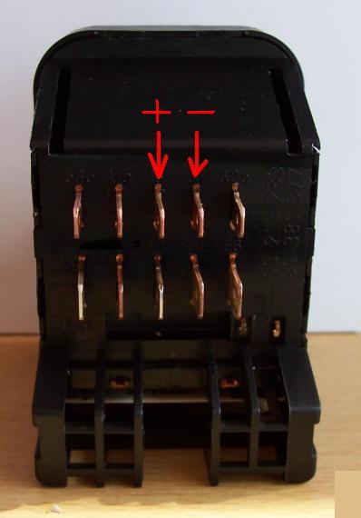

Hej,
chciałem podmontować diodę do oświetlenia w/w włacznika. Dioda jeszt zasilana 2 stykami - 15 i 31. I teraz pytanie: na którym jest plus? Na WoA w manualu jest montowana żaróweczka i taka informacja nie jest podana.
z góry dzięki.
p.
> dzięki Lelek
Tak na przyszłość:
15 - "+" po stacyjce
15a - "+" po stacyjce odłączany na czas pracy rozrusznika
30 - "+" stały
31 - masa
