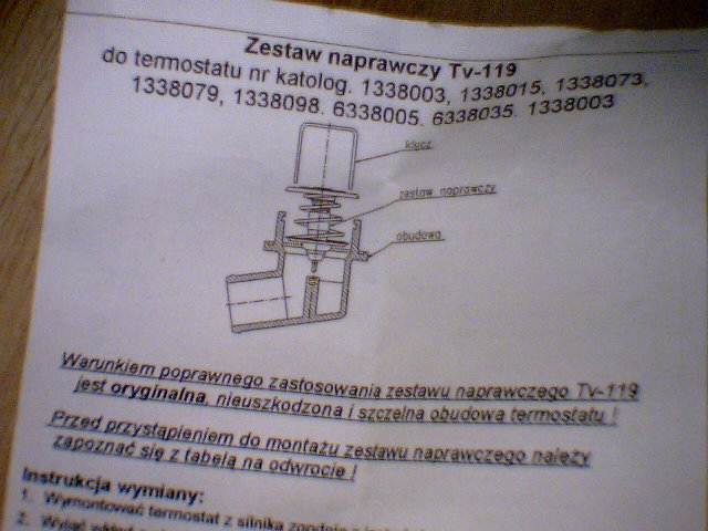

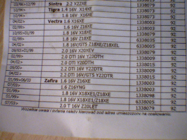

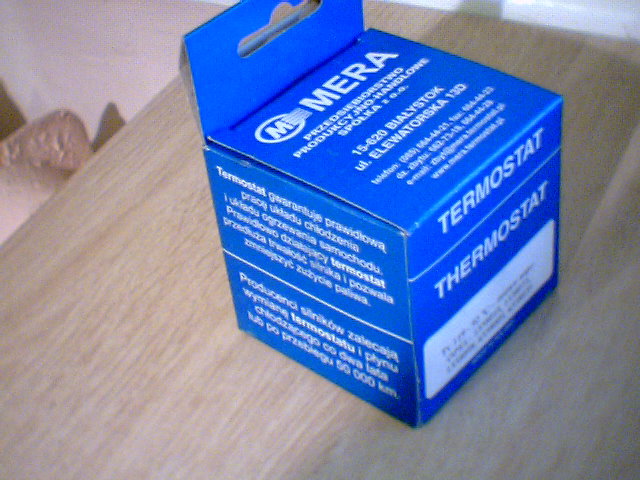

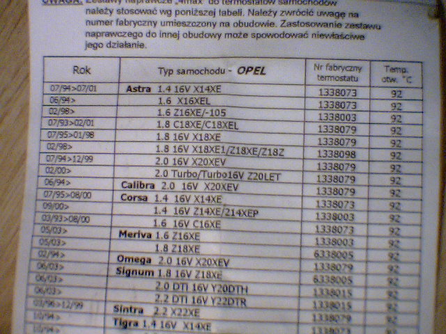

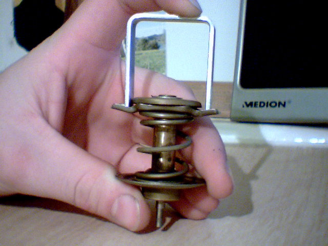

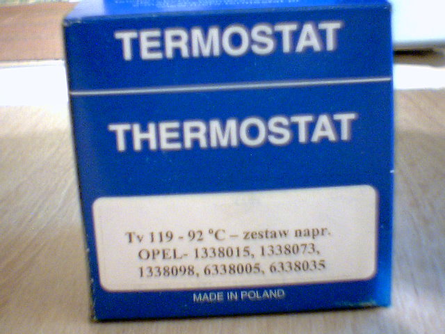

Panowie mam tu kilka fotek opakowania w jakim przesyłąją wkład i zdjęcie samego wkładu-tyle że tego starego bo nowy już śmiga w astrolocie
pudełko i oznaczenia katalogowe-oczywiście do Astry f
Jak komuś pomogą zdjęcia to super.Na stronie tej firmy są katalogi z wymiarami tych termostatów-można i tak sprawdzić czy pasuje smile.gif

Wydaje mi się ze te oznaczenie TV-119 dotyczy wkładów o tych samych wymiarach zatem powinny pasować do różnych obudów-pewnie obudowy różnią się tylko zewnętrznie a reszta taka sama -ale może się myle więc lepiej zapytaćw sklepie
> astrolocie
Super, bo patrząc na nr katalogowy pasuje do mojej. Napisz jeszcze o koszcie wysyłki, czasie dostawy. Sam termostat to chyba 20zł? I jeszcze: czy wymontowałeś go bez problemu?
Wmontowanie to jest jakieś 10 min robotyrazem z wyjęciem całej obudowy i włożeniem-no może 15min zlosnik.gif Nawet taki kluczyk do zamontowania wkładu do obudowy dają naciskasz i przekręcasz i siedzi w obbudowie (w załączniku)
Koszt przesyłki to normalne 6,50 zł czyli z vat-em i przesyłką krzyknęli mi 30,90zł ale koleś jeździ do białego więc kupił mi w sklepie i bez vatu więc za jedyne 20 zł-narazie sprawuje się waytogo.gif
> Znalazłem jakąś ulotkę w środku do jakich modeli stosować (zał)
ciąg dalszy
