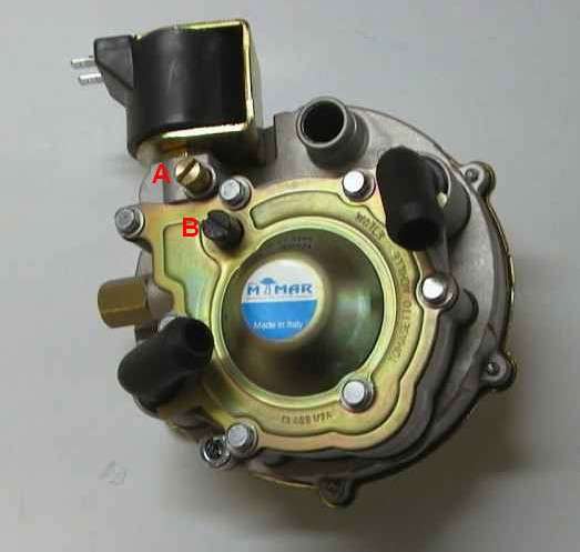

Parownik (chyba Tomasetto) i te pokrętła
Jest sobie parownik (produkcji chyba Tomasetto).
Ma on dwa pokrętła - na foto zaznaczone czerwonymi strzałkami.
Do czego one służą?
Pozdro

Górny okrągły to kanał obejściowy i służy do regulacji stałej dawki gazu. Dolny sześciokątny to regulacja czułości parownika.

A to niejasne. Co to znaczy czulosc parownika? Co daje krecenie
ow pokretla?

Przyłączam się do tematu, do czego jest śruba A i B ?

czułość - regulowana naciskiem sprężyny na zaworek który otwierany jest przez membranę II stopnia. Luzując śrube zwiększasz czułość czyli zwiększasz wydatek gazu dla danego podciśnieniach oddziałującego na membranę.

A - obejście
B - membrana
