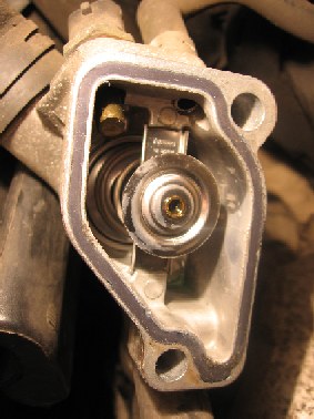

Dla wzbogacenia informacji napiszę, że również wymieniłem termostat zakupiony z firmy MERA. Model jak wyżej Tv-119. Tak, że potwierdzam iż istnieje możliwość wymiany samego wkładu w Astrze G. Pojawił się drobny mankament... otóż musiałem w nim skrócić o ok.1-1,5 mm bolec ponieważ po zamontowaniu kołnierz termostatu nie przylegał szczelnie do obudowy. Wcześniej podczas jazdy temp. wskazywała ~80* teraz 89-90*- trzyma cały czas i jest o wiele cieplej.
Wrzuce parę fotek: z lewej termostat MERA z prawej ORYGINAŁ
i obudowa (wystarczy nacisnąć, przekręcić i termostat wyjęty)
