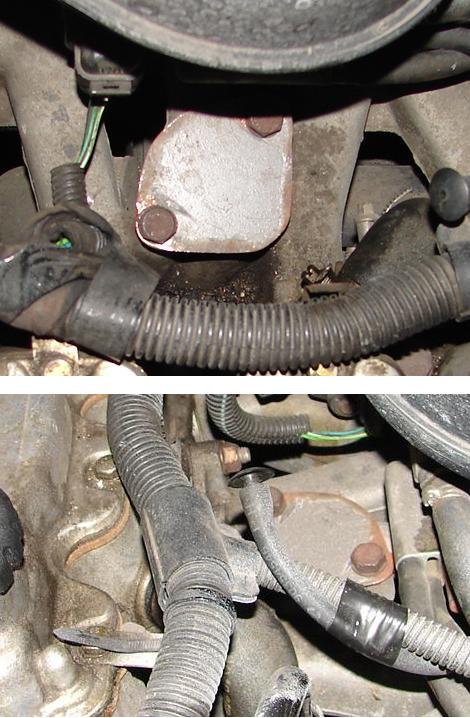

A ja mam taką (co prawda nie POD egr ale ZAMIAST niego zlosnik.gif) :

Ja u siebie tylko zaślepiłem przewody od EGR.Mam taki sam silnik.
> A ja mam taką (co prawda nie POD egr ale ZAMIAST niego ) :
W dieselku jest troszku inaczej, aczkolwiek można zastosować grubą zaślepkę "na dole" bezpośrednio przy wydechu.Egr-a, jako takiego raczej nie wyrzucę z uwagi na fakt, że podobno lepiej zostawić podłączony do niego podciśnieniowy przewód jako "czynny". Tak myślę, że może lepiej byloby wkręcić w otwór dobrej jakości śrubę ( trochę boję się o ew. opiłki ), co praktycznie oddaliłoby możliwość przepalenia takiej "zaślepki".
Nie no, mozna i tak. Pod warunkiem, że jest się pewnym , że EGR jest w momencie zdjęcia wężyka całkowicie zamknięty. A jak był o 0,1 mm uchylony bo nagar nie dał mu się całkowicie zamknąć? wink.gif

W dieslach trochę inaczej macie rozwiązaną recyrkulację. U nes w podciśnieniowym EGRze sprawa prosta jak drut: zaślepić wężyk i wywalić EGR, ECM i tak się nie zorientuje zlosnik.gif

ja tez tak zrobilem jak LELEK ale zauwazylem ze jakos mi wiecej pali czy innym tez tak samo czy mi sie zdaje tylko

A może po prostu testujesz czy po zaslepieniu poprawiła się dynamika i mocnej dusisz na pedał? wink.gif Wtedy zwiększone spalanie byłoby wytłumaczone.
Ja nie stwierdziłem ani wzrostu ani spadku spalania po zaslepieniu.
