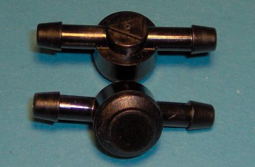

Zaworek do spryskiwacza tylnego wyglada dokladnie jak ten na zdjeciu (foto zaczerpniete z jakiejs aukcji na allegro):
Natomiast zaworek do przednich spryskiwaczy wyglada dokladnie tak samo, z ta roznica ze pelni jednoczesnie role trojnika. Po prostu ma dwa wyjscia, i w calosci wyglada jak Y.
Musisz uwierzyc mi na slowo bo akurat nie znalazlem nigdzie jego zdjecia.
A co do jego ceny, to kupowalem go w ASO (Auto DAP - Pabianice, co prawda bylo to we wrzesniu). Nie pamietam juz dokladnie, ale za obydwa (czyli na przod i na tyl) zaplacilem cos kolo 9,50zl.
> Hmm, jak by Ci tu wytlumaczyc...
> [image]http://forum.autokacik.pl/files/278040949-151834005.jpg [/image]
> zdjecia.

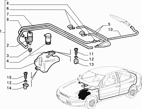

Wiesz co, czasami na tych z ASO to po prostu rece opadaja. Mnie juz pare razy tak doradzali, ze gdybym nie mial spisanego konkretnego numeru z epera, to by mi wmowili ze czegos nie ma...
Ale i eper nie jest wolny od wad. Zreszta sam popatrz i zwroc uwage na to ze zaworek na przod w eperze jest nieopisany:
