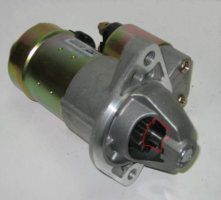

u mnie podobne objawy wystepuja co u kolego tylko ze ja jak odpale silnik to ten odglos zanika po 2-3 sek. tez sie zastanawialem co to moze byc?? bo gdy silnik jest cieply to w wiekszosci przypadków nie slychac nic a gdy wystygnie to jest ten odgłos (i jest on napewno z rozrusznika a nie z regulatorow luzu zaworów). zastanawiam sie czy wyciagni9ecie i przeczyszczenie go we wlasnym zakresie załatwi sprawe czy trzeba odsdac do regeneracji??

najpewniej zębnik cofa się z opóźnieniem po odpaleniu silnika . Powinno wystarczyć nasmarowanie osi wirnika i zębnika w zaznaczonym na focie miejscu .
Potwierdzam miałem to samo i jak napisał kolwga wystarczyło wyczyścić, nasmarować i jest OK
