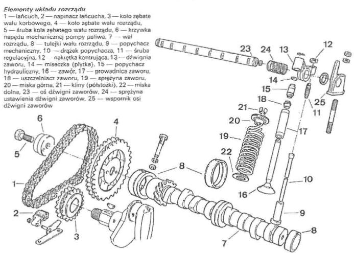

Bez problemu przełożysz silnik, wiem bo sam przekładałem. Tylko potrzeba:
1. Pokrywa rozrządu MUSI być od silnika z gaźnikiem ( ma mocowanie na pompkę mechaniczną), oraz krzywkę na rys. pod nr 6
2. Pokrywa zaworów zostaje tylko trzeba odkręcić podstawkę do której przykręca się wtrysk

Nie ma takiej potrzeby, silnik na wtrysku BARDZO ŁATWO przerobić na gaźnik. Tak jak wyżej napisałem potrzebne będzie tylko z silnika na gaźniku przełożyć, krzywkę którą przykręca się do dużej zębatki, pokrywę rozrządu do której przykręcamy pompkę paliwa oraz czujnik położenia wału też musi być z silnika gaźnikowego. Z pokrywy zaworów zdejmujemy dystans i zakładamy gaźnik i WSZYSTKO
