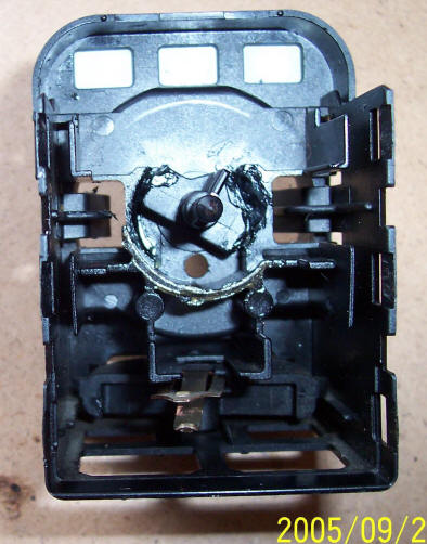

na 99% masz uszkodzony włącznik świateł postojowych i mijania (nie ten przy kierownicy) . Przerabiałem to u siebie .
Trzeba go wyciągnąć , rozłożyć (w pozycji włączonego oświetlenia wewnętrznego!!!*) , styki wyczyścić ze starego smaru i nalotu , podoginać i powinno działać wazniak.gif

mialem te same objawy. wymienilem wlacznik przy kierownicy i jest ok.

spotkałem się z czymś takim w corsie - włącznik bardzo podobny
doraźnie pomagało włączenie (pociągnięcie do siebie) i wyłączenie
lampki oświetlającej kabinę (włącznik w pozycji świateł mijania)
działało w 100%
zdaję sobie sprawę, że to żadne rozwiązanie, ale może tymczasowo się sprawdzi,

PS Axitku nie masz go co reanimowac bo z tego co ten temat juz przerobiony jest na forum i koledzy pisza ze reanimacja nie pomaga na dlugo , a chole... wie kiedy Ci nawali. Ja nowy kupilem za 23 zeta, wiec trzeba sobie odpuscic jedna 0,5 l na sylwka i kupic przelacznik - bedzie pewniak.
