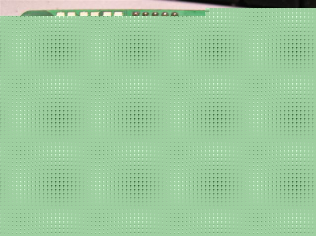

na przykladzie mojego blaupunkta
Interface nr 7 607 588 510
radio musi miec 4 zlacza ISO
czerwony kabelek dokupuje sie osobno,
jest to przedluzka podlaczenia glosnikow
to sa przelaczniki trybu wyswietlania
tzn. wyswietlacz 8 i 10 miejscowy
komplet kabli w calosci
