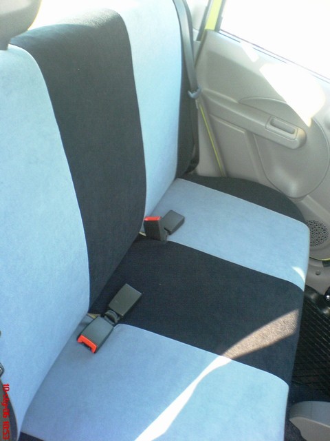

ja kupilem w tym sklepie z tym ze ja mam niebieskie pokrowce
a tak wygladaja u mnie:
niczego sobie ale przednie raczej slabo zrobione pod wzgledem dopasowania - i jak dla mnie wystarczajacy powod by ich nie kupic
> kupic
zdjecie zrobione bylo zaraz po ich zalozeniu, poza tym na stronie sklepu nie bardzo bylo widac jak wygladaja na fotelach. Ogolnie nie narzekam, tylko na tylnych zaglowkach nie mam pokrowcow poniewaz ograniczaja widocznosc w lusterku wstecznym.
tyl wyglada elegancko, a przod cos nie tak jakby za bardzo naciagniete siedzisko. psuje to efekt.
