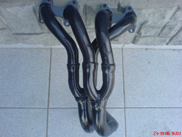

opinie na temat Viga 4-2-1
jak w temacie, jak sie sie to sprawdza itp
oraz czy do 1,1 spi z górą z 1,2 trzeba bedzie zamówić ten kolektor do 1,2mpi czy do 1,1 spi bo mają dwa modele
do 1,2 mpi oraz do 1,1 spi
w sumie to w zdjęciu nie widać róznicy
cena atrakcyjna bo 500 zł z wysyłką
tylko czy warto

Jakosc srednia. Srednica "rurek" jak dla mnie mogla byc by duzo wieksza, jezeli auto ma sluzyc Ci za dupowoz to bedzie ok.
Co do odczuwalnych spraw to zawsze subiektywna sprawa, w/g mnie lekko poprawilo moment ok 3-4.5 obrotow.
[edit]
W sumie od 1.1 Spi tez bedzie pasowal, bo na glowicy od 1.2 mialem swego czasu serie kolektor od 1.1 tyle ze z powiekszonymi kanalami. Z tym od 1.2 mozesz miec problem jezeli masz niskie auto bo jest dluzszy.

popatrz sobie jak to jest wykonane, porównaj z np. el-tecem, jak dla mnie juz po widocznych na zdjęciu gięciach wiem ze to kupa jest

Najepsze kolektory czy to do 1.1 czy 1.2 robi Kałuża ok.gif Cena 700 zl wydaje sie wysoka ale naprawdę wolalbym doplacic.
Co do vigi 4-2-1 to ten kolektor nie jest zly ale za duzo trzeba nad nim siedziec i poprawiac. Szczegolnie zejscie 2-1 jest tak wykonane ze od razu trzeba odciąć, stuningowac i z powrotem spawac. Kiedys zamowilem kilka tych kolektorow ale teraz biore tylko od Kałuzy.

a napisz mi czy 4 pierwsze wejscia trzeba bedzie rozwiercac, zeby dopasowac do glowicy. Bo seria ma owal 35x25mm a gosc z vigi powiedzial mi ze piersze rury maja fi 34 zewnetrzne. Wiec chyba troche male są, czy seryjny kolektor ma spory zapas? albo może orientujesz sie jakie fi maja otwory wylotowe w glowicy?

Kolektory z Vigi ktore widzialem wymagaly dopasowania - zarowno kolektora jak i glowicy - niektore otwory byly wieksze niz kanaly w glowicy a niektore mniejsze.
