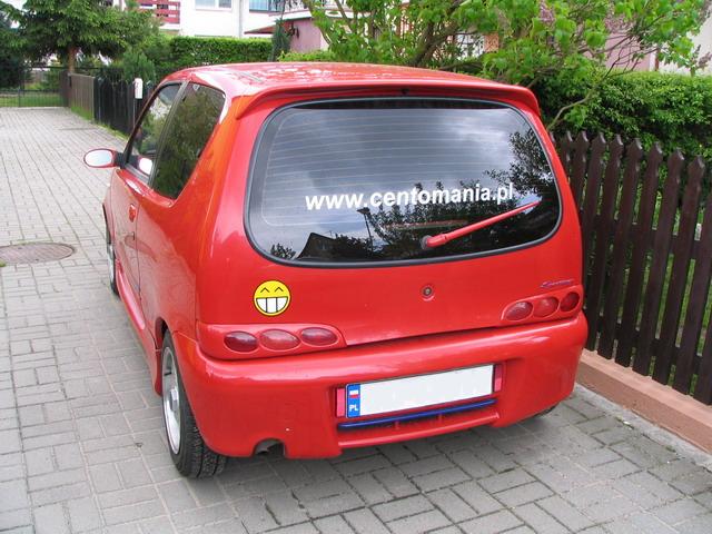

mam tylko taką fotkę, ale nie wiem jakie mam ET w tych felgach, są to Borbety A 5.5/13 może ktoś zna ET, opony 155/65 R13, nic nie obciera
> obciera
jeszcze zapytam, czy masz z tylu plastykowe nadkola?
