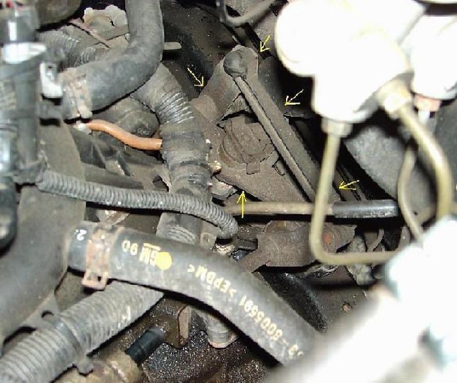

Witam, Od jakiegoś czasu zaczely mnie dobiegac dziwne stuki na nierównościach. Po otwarciu maski i oględzinach wzrokowo dotykowych znalazlem usterkę. Jest luz na czymś co łączy drążek zmiany biegów w kabinie ze skrzynią biegów. Znajduje się to coś kawałek za ścianką oddzielającą kabinę od komory silnika. Nie znalazłem tam żadnej śruby żeby to dokręcić bądź jakoś wyregulować, a żeby to wymienić musze wiedzieć jak się to nazywa. Wie ktoś co to?
Niektórzy mówią na to "pająk".
Jak będziesz kupował bierz od Deawoo. To jest to samo ale 3 razy tańsze - kosztuje trochę ponad 100 zł
a nie wiecie czy jazda z tym krzyżakiem tak poluzowanym czyms grozi? uszkodzenie skrzyni czy cos? Na razie kiepsko u mnie z gotowka i dodatkowy wydatek sie mi średnio uśmiecha.
Mogą ci nie wchodzić biegi.
Poza tym nic skrzyni nie grozi.
