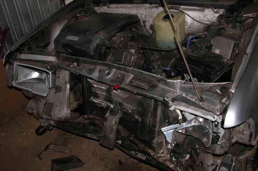

Tylko zaczęła się zima a już moja znajoma miała mały poślizg kończący się spotkaniem z innym samochodem...
Mam prośbę o ogólną wycenę naprawy i czy w ogóle jest sens naprawiać
Na pierwszy rzut oka do wymiany:
1. Pas przedni
2. Klapa przednia
3. Zderzak
4. Światła
5. Chłodnica
6. Osłona Filtru powietrza

1. Pas przedni -------------------> ok. 100zł za nowy
2. Klapa przednia ----------------> ok. 180-200zł uzywka
3. Zderzak ----------------------> ok. 90 zl nowy + śruby (używek nie warto, bo są za ok. 50-60zł)
4. Światła ----------------------> ok. 60 zł używka/sztuka ok. 85 zł nowe/sztuka
5. Chłodnica --------------------> ok. 120 zł nowa (używki podobnie)
6. Osłona Filtru powietrza --------> ok. 120zł używka (deficytowy towar)
Dzieki za wycene...
Teraz zastanawiam sie czy oplaca sie wkladac w samochodzik wart ok 2-3 tys. czesci i robocizne za ok 2 tyś. czy nie rozejrzec sie za czyms chodzonym i sprawnym... buu.gif

Na szrotach w bielsku jest zdecydowanie taniej:
maska-150 (używana)
kierunki-20
reflektory oryginalne używki - 90
refl. nowe depo - 50
błotnik 50
Im więcej kupujesz tym ,miej płacisz. W bielsku znajdziesz dosłownie wszystko yay.gif
Prawie jak u mnie to wyglada, tylko mialem mniejsze obrazenia. Koszty:
Zderzak nowy 56 zl
reflektory nowe 190 zl
Migacze mialem swoje wiec free
maska uzywka 90 zl
chlodnica + wentylator 90 zl
koszt wysylki maski i wentylatora 60 zl
robocizna z lakierowaniem 400 zl
W sumie 886 zl, ale na tym sie nie skonczylo bo to to siamto i owamto i wyszlo ponad 1000 zl.
W przypadku Twojej znajomej wyjdzie oczywiscie wiecej..
oj,wspolczuje....ale ja bym jednak staral sie to zreanimowac,lepsze to bo znasz swoje auto a nowe zawsze moze robic niespodzianki...
Powodzenia

Też tak myślę. Jeżeli samochód ma być używany nie tylko na niedzielne wyprawy to się opłaci. Wyremontujesz i będziesz wiedział co masz. Jak kupisz coś za niewielkie pieniądze to jest prawie pewne, że za chwilę będziesz dokładał.
