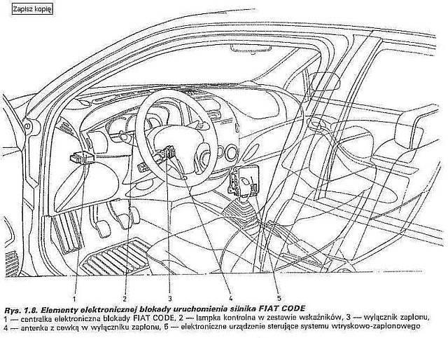

Antenka immo jest zamontowana na stacyjce. miałem raz taki przypadek nie swieciła mi się marchewa jak przekręciłem klluczyk w pierwszą pozycję, nie słyszałem pompy paliwa, czyli nie dochodził do niej prąd i nie pompowała paliwa. Gdy przekręciłem kluczyk to ani słychu ani dychu. Tez zastanawiałem sie co sie stało, ale wcześniej grzebałem w przedziale bezpieczników koło akumulatora (światło było marne ) cos wypadło i nie wiedziałem co. Jak się potem okazało wypadł mi jakimś cudem bezpiecznik. Podświetliłem halogenem i odziwo wypadł mi bezpiecznik 10 A, który znajdował się wewnątrz zderzaka. Gdy go wpiąłem Marysia zapaliła odrazu. Być może spalił ci się bezpiecznik i to jest tego powodem. Pozdrawiam. sciana.gif
dzieki za schemacik, antene samodzielnie nawet sam odnalazłem, bezpiecznika immo nie udało mi się.
