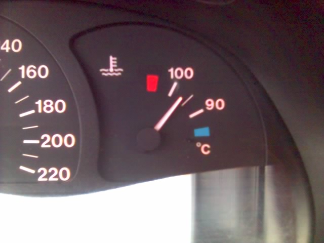

no jest tak na granicy;)
Jak widac, ze przy otwarciu termostatu wskazówka lekko opadnie a potem znowu powoli rosnie i tak w koło to jest ok.
i kolejne pytanie czy wskazówka zawsze tam stoi, czy zdarza jej sie być czasami niżej czasami wyżej?
No trochę nie. To oznacza, owszem cośtam się otwiera i zamyka ale czy wtedy kiedy trzeba...? wink.gif

Witam u mnie też problem z nagrzewaniem silnika, w załaczniku temperatura przy jakiej załacza sie wiatrak. Silnik ma za małą temperature i nie dochodzi nawet do 90 stopni zegary 100/50.
I teraz moje pytanie przy wymianie termostatu w moim silniku co trzeba bedzie rozkręcac dokładnie; rozrząd ściagąc pasek rolki itd?
P.S jakiś fachowiec pisał juz na forum że "przy wymianie paska rozrządu powinno sie wymieniac dodatkowo termostat" - i w pełni ma rację! ja mam wymienione świeżo paski i pompe łacznie z całym płynem a teraz jak przyszły zimniejsze dni wyszło że termostat do wymiany ( chyba że da sie jakoś to zrobić bez rozbierania) dziekuje czekam na jakies odpowiedzi od fachowców co czynić smile.gif
Wygląda to raczej na przekłamanie wskazania temperatury silnika na wskaźniku ... hmm.gif

Hm być może i taka opcja też możliwa, ale z nawiewów leci nie zbyt cieple powietrze
(ja mam chyba ten typ zegarów co chyba nie robił pijany pracownik OPLA i moje nie sa przesunięte)
> cieple powietrze
No tak ale ...
Trochę za wcześnie załącza się wiatrak co wskazuje na złe wskazania wskaźnika temperatury.
Czujniki od wiatraka i wskaźnika są w innych miejscach układu chłodzenia.
A chłodne powietrze z nawiewów może sugerować przytkaną nagrzewnicę ... hmm.gif
