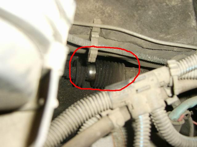

Od czego są te gumowe osłony
Pytanie do zanaczonych obszarów na załaczonych zdjęciach. Muszę je wymienić ale nie wiem o co pytać w sklepie.

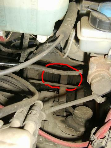

Drugie zdjęcie, prawa strona silnika
> tzw marżeta na fotce chyba przekladni kierowniczej?
też mi sie wydaje ze to na drążkach kierowniczych jest
to jest na drążkach kierowniczych

osłony drążka kierowniczego - niech w sklepie dokładnie sprawdzą w katalogu (sam wcześniej też oblookaj jak wyglądają, ile "zwojów" mają - harmonijek). Zamienniki dużo nie kosztują, ale warto do serwisu zadzwonić i się dopytać bo też kwota nie musi być zatrważająca.
Dlatego pisze byś wcześniej sam sprawdził jak wyglądają bo np. do 899 prawa jest inna niż lewa. Różnią się długością, kształtem i ilością harmonijek. Gościu w sklepie gdzie zamawiałem powiedział że koszt to około 8-12 PLN za sztukę i to taką która była krótsza o jeden zwój, a w serwisie zapłaciłem bodajże 19 PLN od szt. za dokładnie takie jakich potrzebowałem.

Jak powiesz ze chcesz osłonę drązka kierowniczego to będzie ok.
Wymień to w miarę szybko, bo inaczej bedziesz miał drążek kierowniczy do wymiany!! shocked.gif
Jak doda - gumowa - osłona drążka kierowniczego to już całkiem będzie OK.
> OK.
no i podać czy prawa czy lewa bo sie różnią;)

Po prostu pytaj o gumy na Maglownice go to jest maglownica

a na marginesie to wszystkie unówki mają taką samą
Jeżeli padnie ci guma to padają końcówki maglownicy w następstwie autko traci swoją zbieżność i sie rozkracza oraz pokazuje sie luz na kierownicy.
regenerowana kosztuje na giełdzie ok 80 zł z końcówkami drążka.
Możliwe, choć chłop w sklepie troche kartkował katalog by coś wybrać.
> A skąd to wiem bo se wymieniłem
normalnie jakaś plaga - u mnie to samo ale chyba niedawno pękła ta gumka bo jeszcze sporo tam jest tego smaru; w CARSERWISIE w Warszawie niecale 30 zł za osłonkę - a z ciekawości spytałem o koszt wymiany, hehe uwaga 350 zł (wymiana + ustawienie zbieżności)
