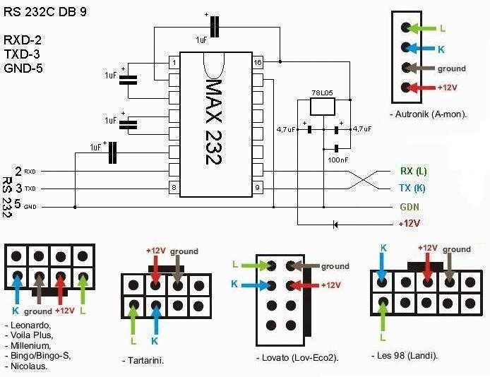

buch Napisano 4 Stycznia 2007 Udostępnij Napisano 4 Stycznia 2007 LINK do schematu Odnośnik do komentarza Udostępnij na innych stronach More sharing options...

buch Napisano 5 Stycznia 2007 Udostępnij Napisano 5 Stycznia 2007 > czyli we wtyczce zatopiony musi byc interfejs (jakis max). orientuje > sie ktos od jakiego telefonu to moze byc? max 232 kupiony w sklepie z elektronika koszt okolo 4-6 pln Odnośnik do komentarza Udostępnij na innych stronach More sharing options...

amciek Napisano 5 Stycznia 2007 Udostępnij Napisano 5 Stycznia 2007 > max 232 kupiony w sklepie z elektronika koszt okolo 4-6 pln w semiconductors banku 2.06zl tak na marginesie polecam ten sklep bo czesci maja znacznie taniej niz przecietny sklep elektroniczny (porowywnwalem ceny w lodzi) Odnośnik do komentarza Udostępnij na innych stronach More sharing options...

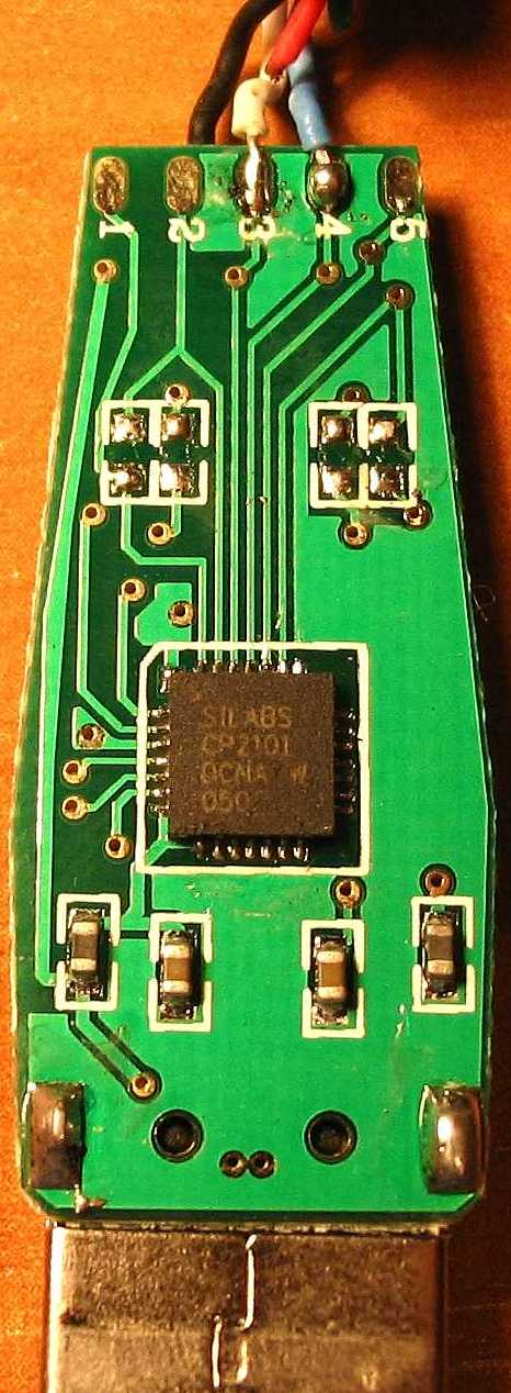

htomas Napisano 29 Stycznia 2007 Udostępnij Napisano 29 Stycznia 2007 U mnie jest układ CP2101 (zał.) Odnośnik do komentarza Udostępnij na innych stronach More sharing options...
amciek Napisano 30 Stycznia 2007 Udostępnij Napisano 30 Stycznia 2007 U mnie jest układ CP2101 (zał.) moze i macie racje. max'y sa mi znane bo powszechnie dostepne w sklepie. a te wynalazki cp to a od czego masz ten kabelek? dziala Ci z instalka? Odnośnik do komentarza Udostępnij na innych stronach More sharing options...
htomas Napisano 30 Stycznia 2007 Udostępnij Napisano 30 Stycznia 2007 > U mnie jest układ CP2101 (zał.) > moze i macie racje. max'y sa mi znane bo powszechnie dostepne w > sklepie. a te wynalazki cp to > a od czego masz ten kabelek? Od Nokii >dziala Ci z instalka? nie sprawdzałem Odnośnik do komentarza Udostępnij na innych stronach More sharing options...
