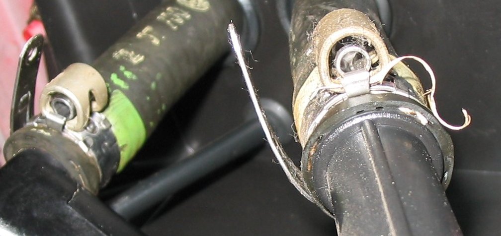

> Jeśli ze stronki klubowej pasuje,to proszę: zawór nagrzewnicy w
> Fajerce .
to zawór odpowietrzający, a zawór nagrzewnicy jest w środku samochodu, niestety fotki nie mam, ale na allegro poszukaj smile.gif

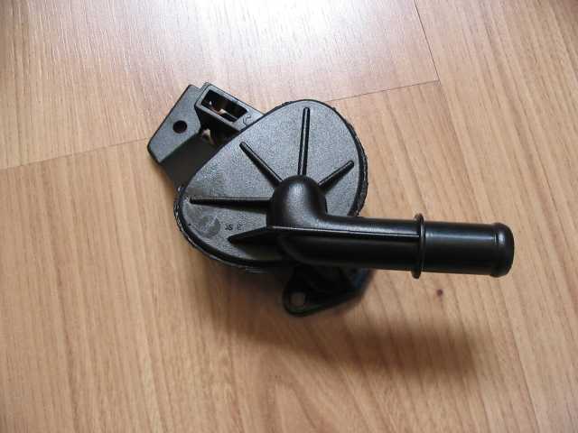

Zawor wyglada tak:

I tu musze Cie wyprowadzic z bledu. Nie wszystkie Uno maja taki sam zawor.

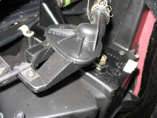

Właśnie dlatego pytałem. Pożyczyłem cyfrówke, troszke sie pomordowałem z osłoną przewodów i oto efekt. Tak właśnie wygląda zawór nagrzewnicy

OO mój jest dokładnie taki sam. Dostęp do tego zaworu nie jest za dobry. Rozdarłem całą deche i się okazało że linka ciągnąca zawór była popuszczona i miałem zimno w aucie.
Jezeli chodzi o zawor to ostatnio to przerabialem i sprawa wyglada mianowicie z tej strony z ktorej szanowni koledzy robili foto zawory nie roznia sie niczym roznica znajduje sie na fotkach a mianowicie chodzi o uszczelnienie zawodu do nagrzewnicy do 93 roku bylo tak jak na fot.1 a od tak jak na foto 2 na upartego mozna przerobic zawor po na 93 na do 93 (wystarczy multiszlifierka). Ja bylem zmuszony do tego,poniewaz zawor do 93 kosztowal w szn 95pln a od 93 35 smile.gif a i niestety zawor jest raczej nie naprawialny (wszystko da sie naprawic ale wymaga to czasu cierpliwosci i duzo kasy na rozne kleje)
