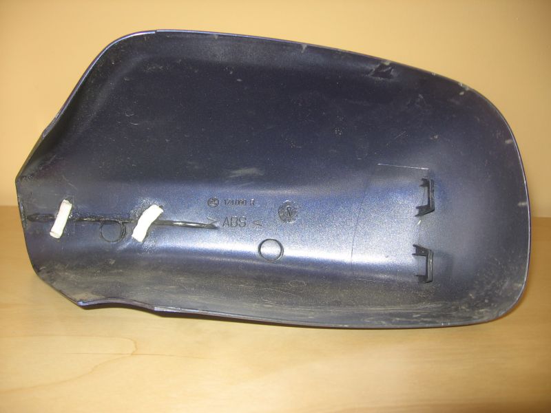

Mam astrę f z 96r. 1,7TD. wczoraj na parkingu ktoś wyrwał mio lusterko (elektryczne z podgrzewaniem). Problem jest taki że zaczepy są wyrwane i muszę kupić nowe (chociaż obudowę). I tu pytanie: CZY JEST MOŻLIWOŚĆ ZDJĘCIA OBUDOWY LUSTERKA A JAK TAK TO JAK TO ZROBIĆ. Całość wymontowałem bez problemu natomiast nie mogę zdjąć obudowy. I DRUGIE PYTANIE JEŚLI KUPIĘ LUSERKO TAKIE SAME ALE MANUALNE TO MOGĘ PRZEŁOŻYĆ WNĘTRZNOŚCI ZE STAREGO (Są 100% sprawne)
Może zdjęcia Ci pomogą.
Zwróć uwagę na dwa zaczepy w obudowie, trzeba w odpowiednią stronę je wypinać.
DZIĘKI POMOGŁY. WŁAŚNIE WYMONTOWAŁEM (OKAZAŁO SIĘ ŻE BYŁY WYŁAMANE ZATRZASKI I OBUDOWA ZOSTAŁA SKLEJONA Z RESZTĄ KLEJEM. POZDROWIENIA I JESZCZE RAZ DZIĘKI

nie wiem co kolega miał na myśli ale przy rozbieraniu pokrywy trzeba właśnie złożyć,aby ten 3 zaczep sciągnąć.

nie wiem czy dobrze "podejrzewuje" ale może ten trzeci jest wyłamany i dlatego nie trzymie.

Jak ten trzeci (najbliższy okna) jest "wyłamnięty" to można wziąć kawałeczek cienkiej nierdzewki złożyć w kształcie U (tak z bokami o wielkości do 1 cm, zrobić zaczep i zamocować nim osłonę. 5 min roboty i już nie kolibie się smile.gif

Wkład jest osadzony na zatrzaskach, chyba czterech.
Podłączony do ogrzewania za pomocą konektorków.
U mnie dwa z tych zatrzasków są wyrwane, dlatego wkład jest wklejony na jakiejś czarnej,elastycznej masie.
