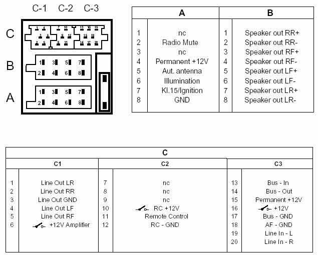

Witajcie, mozecie mi powiedziec w ktore miejsca sie wpiac zeby otrzymac wyjscie na wzmacniacz? Dobrze mysle ze Line-Out?
Obrazek w zalaczniku
Chodzi Ci o wzbudzanie wzmacniacza czy sygnał?? Bo jak to drugie to trza RCA.
Jak wzbudzanie to kabelek A5.

wpinasz sie w kostke C1 to jest kosc blaupunkta i mozesz dokupic taka przejsciowke mini iso z jednej strony kosc ta mala C1 z drugiej czinche zlosnik.gif

a5 na twoim schemacie oznacza wzbudzenie wzmacniacza, po naszemu "remote"
wzmacniacz oprocz zasilania potrzebuje sygnał, ktory poprowadzony jest za pomoca kabli sygnałowych ktore zazwyczaj sa zakończone koncówkami typu cinch, zatem wyglada na to ze potrzebujesz takiej przejscówki:

przeciez przy A5 jest napisane "Aut. antenna" - czyli sterowanie automatycznej anteny, za to przy C1 6 jest napisane "+12V amplifier" i cyba to wlasnie jest wyzwalanie wzmaka... Myle sie?

to jest to samo 893goodvibes.gif jedno i drugie po właczeniu radia zarowno wzbudzi wzmak jak i moze załaczyc auomatyczne wysuwanie anteny wink.gif

ta kostka co pokazal Lookaz jest ok tylko ze w tej kostce oprocz czinchy masz tez niebieski kabelek (remoteu zywany zarowno do anteny jak i do wlanczania/wyl wzmaka) podlanczasz kostke z chinachmi od wzmaka i od kostki do wzmaka ciagniesz kabelek remote..no i wszytsko gra ja mam tak u siebie smile.gif bo mam radio Blaupunkta smile.gif pozdro
remote zarowno jest w kosci od zasialnia tej glownej jak i w mini iso (w tej przejsciowce masz remote do wzmaka odrazu wiec nie musisz juz sie podpinac do tej glownej z remote hehehehe mam nadzieje ze zrozumiale napisalem)
na fotce nizej masz dokladnie taka kosc jaka potrzebujesz z tymz e zamiast niebieskiego jak napisalem wczesniej jest czarny kabelek remote wink.gif

no i lipa, kupilem ta zlaczke, podlaczylem gdzie trzeba i kupa, nie dziala, po pierwsze primo nie dziala wzbudzanie, sprawdzalem nawet kontrolka i tam gdzie niby ma byc +12v... nie ma. frown.gif , po drugie...primo smile.gif radio nie wysyla sygnalu przez cinche - wzmak wzbudzony na krotko i nie gra... Jest to orginalne radio Clarion ktore jest w tym aucie od nowosci, czy jest mozliwe ze ono poprostu nie posiada wyjscia na wzmacniacz? Ze te piny, do ktorych podlaczam owa kostke mini iso nie sa wewnatrz radia do niczego podlaczone?

orginalne radyjko twoje i inne tez nie maja wyjscia na chincze
do podpiecia wzmacniacza

jesli podlaczyles:
radio-kostka(kabelek z kostki do kableka remote od wzmaka)(rca z kostki do rca wzmaka), plus do plusa aku, mase... to musi chodzic wink.gif chyba ze cos jest zwalone z radiem albo wzmakiem...wydaje mi sie ze jesli clarion ma wyprowadzone podlaczenie na taka kostke to raczej w srodku nie powinno byc nic odlaczone... moze jakas wadliwa kostka...hmm no nie wiem :/

wzmacniacz jest ok, kable RCA tez, dzisiaj podlaczylem inne radio i wszystko dziala, tyle ze to sony i ma fabrycznie gniazda RCA w obudowie... sprawdze jeszcze jutro ta kostke ale tez mi wyglada na ok...

szkoda twojego czasu i fachowców dających ci na tym kąciku rady
twoje radyjko nie ma wyjscia na wzmacniacz
