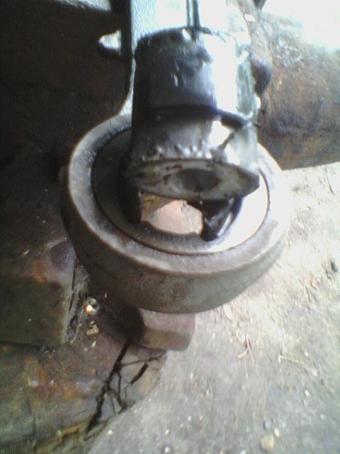

można wymienić ale.. roboty przy tym od cho...y + porządne imadło jeśli się nie ma dostępu do prasy!
pełna regeneracja 2-ch wahaczy (przednie i tylne tuleje) + wymiana końcówek drążka kierowniczego zajęły mi w sumie 7 godzin - od momentu podniesienia auta na "cegły" do wyjazdu z garażu pad.gif
nie obyło się bez ukręcenia śruby mocującej stabilizator angryfire.gif słabiutkie robią!
