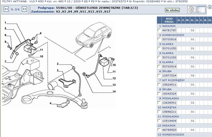

Tak rzucilem okiem na ceny w Eperze - troche czesci do tych czujnikow potrzeba - tu 10zl tam 300zl i w sumie (kupujac w ASO) trzebaby z 1,5-2kzl przygotowac. Optymalna sprawa byloby trafienie Stilo z xenonami na szrocie - przy okazji moznaby i okablowanie z niego skubnac. Pozostaje jeszcze kwestia kompa, ktory by tym wszystkim sterowal - bo jakis chyba musi byc (?)

Co do Twojej przeróbki to tak, reflektory znajdziesz na allegro, czujniki do samopoziomowania tez, instalacje łatwo dorobisz bo to 3 kable tylko (oryginalna jest zintegrowana z główną instalacja auta). Oryginalnie steruje tym poziomowaniem body komputer... Ale ktoś tu już wspominał że da się zrobić takie sterowanie. Więc jeśli nie znajdziesz jakieś rozbitka albo gotowego uniwersalnego zestawu do poziomowania to trzeba sie brać za rzeźbe! Rys belki i wahaczy z ePera moge Ci wyslać na maila, podeślij mi adres na priv!

Nie ma co wrzucac rysunków whacza i belki bo one poprosu są takie same jak w wersji bez xenonów. Niżej masz rysunek z czujnikami oraz wszystkie klamry itd potrzebne do zamontowania tych czujników. Razem kosztują ok 100 zł w ASO. Do tego 2 czujniki po ok 100 zł/szt z allegro i wszystko prócz instalacji zamyka sie w kwocie ok 300-350zł!

...idzie razem z główna istalacją, pislaem już. Po 3 kable do czujnika. A steruje tym bodu komputer! W Twoim przypadku trzeba jakieś osobne, zewntętrzne sterowanie zrobić i podciągnąć je potem do lamp! ok.gif
