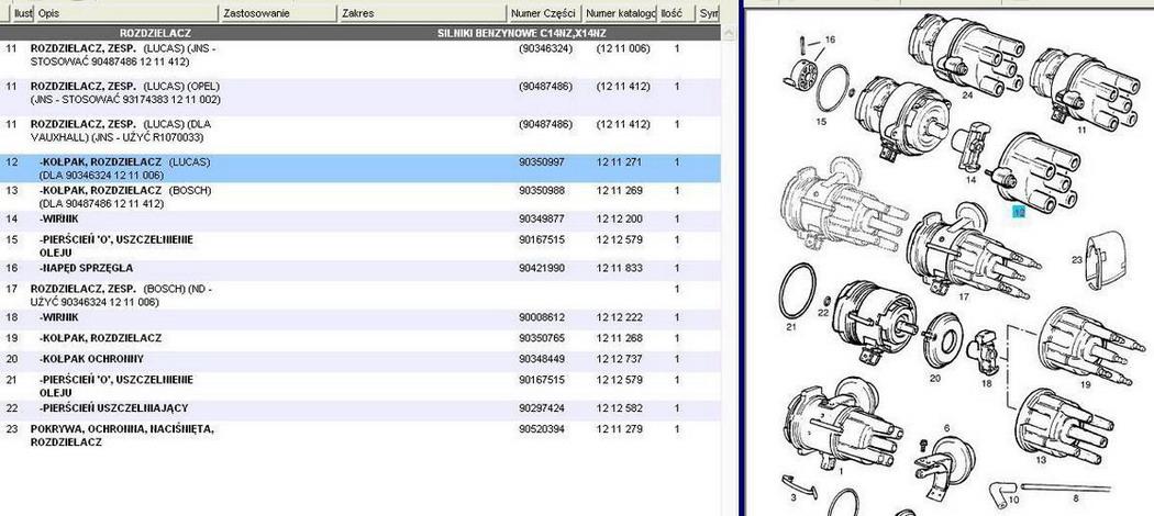

> No nie. Ty masz inne ja inne. Z tym, że u Ciebie są dwie wersje Czy
> u Ciebie z koułki wystają metalowe końcówki na która zakłada się
> przewody zapłonowe czy takie plastikowe rurki a styki są
> schowane w środku?
-plastikowe rurki a styki są
schowane w środku.
> schowane w środku.
Kolejne pytanie, bo są podrodzaje tego rodzaju zlosnik.gif : kopulka mocowana na śrubki czy na zatrzaski?

-śrubki.swoja drogą ciezko sie je odkreca bez krótkiego krzyżaka (a gdzie w tych czasach znalezć krótkiego krzyżaka?w Malborku juz szukałem smile.gif )

Czyli jesli mam kopule jak w w/w postach to jakiej mam szukac?Wystarczy jak gościowi w sklepie powiem +/- jaką mam?
Przepraszam ze zawracam głowe,ale cieżko jechac do sklepu z odkręconą wink.gif
> Zobacz sam w załączniku, bo ja nie bardzo rozumiem
Oooo kurde. yikes.gifA na samej kopule nie ma jakichś symboli,tak zebym podał sprzedawcy?Ciezko mi teraz sprawdzic bo jestem w pracy.Ty niedawno zakladales to pewnie wiesz.
