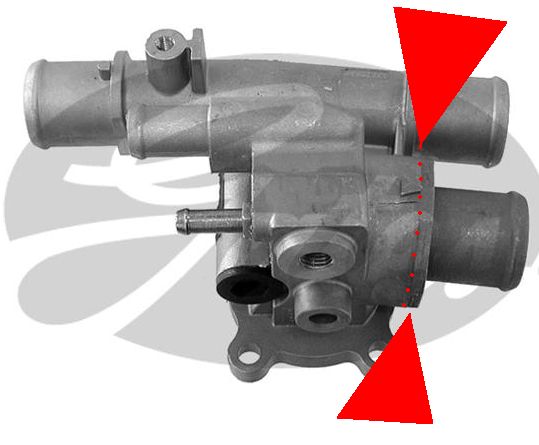

Jest to wykonalne, ale w tym celu musisz mieć rozkręcaną obudowę termostatu. Sprawdź, zanim kupisz.
a da sie to jakos zobaczyc na oko bez wyjmowania z samochodu?
Ciężko... musi być rozkręcany w miejscu zaznaczonym na obrazku.
Proponuję - kup nowy, wymień, a stary spróbuj rozkręcić i wymienić wkład - będzie na zapas ew. na spył.
