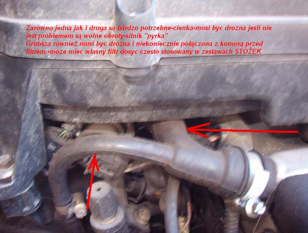

w Punto II 1.2 v8 nie ma żadnej szczotki, zwykła gumowa rurka idzie od pokrywy rozdziela się na dwie rurki: jedna cienka druga grubsza. Ta grubsza idzie do filtra powietrza a ta cieńsza idzie gdzieś w dół. Wydaje mi się, że ta cieńsza to dekoracja i mam to zapchane, bo dziurka w tym ma grubość igły. Wie ktoś po co to w ogóle jest, ta cienka rurka ?

do pomiaru jakiegos cisnienia... bo wiekszy otwor jest niepotrzebny do takich rzeczy.

a mi się nadal wydaje, że to dekoracja, tzn. podtrzymuje całą odmę aby nie wypadała z filtra powietrza. Ale niech się może wypowie osoba która po prostu wie po co to jest.

do odpowietrzania na wolnych obrotach,przy zamkniętej przepustnicy

dochodzi do kolektora i powinna byc do niego przymocowana
