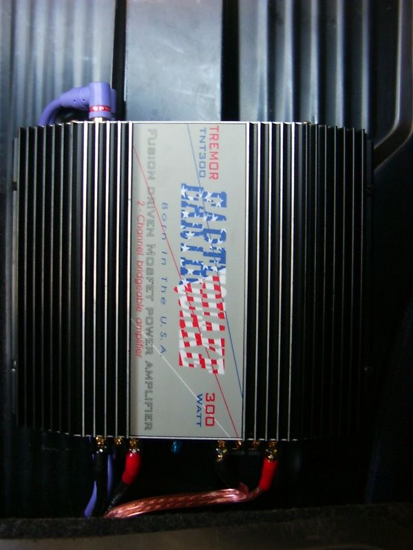

Ja mam normalnie przykrecony wzmacniacz do kanapy(jeszcze nie obite wykladzinka ale w najblizszym czasie cos bede kombinowal) i jest ok nic sie niedzieje waytogo.gif

pokaaa:D

Momencik problem z zaladowaniem fotki
> Proszeeeeee
Mamy te same czincze z mm zeby.GIF ja mam zolte:D
Co to za model wzmaka?
> Mamy te same czincze z mm ja mam zolte:D
NA fotce widać wszystko icon_eek.gif, Earthquake Tremor TNT-300, 2-kanałowy waytogo.gif ale u mnie w mostku pracuje waytogo.gif

Po odłączeniu kabla z masą wzmacniacz dalej działa więc łapie mase z siedzenia, może tak być czy nie powinno?
Patrz fotka powyzej.
