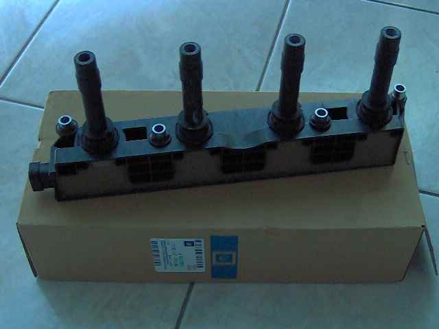

Co do kabli...
Faktycznie w niektórych silnikach na świecach "nałożona" jast listwa DIS z cewkami. Kabli nie ma.
Tak wygląda to cudo:
Montowane od modelu astry G
Pozdro
DIS z cewkami.
foto cewki

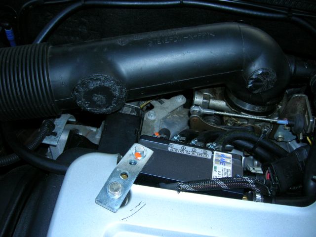

> mialem podobniena poczatku, okazalo sie, ze zle cos zrobili z
> powietrzem, pozniej poprawili, wymienilem DIS na nowego i ok, w
> zalaczniku fotki powietrza po przerobkach
> http://forum.autokacik.pl/files/278204322-astraLPG3.jpg
