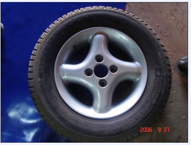

Dzięki, ale nie widzę tu takich. Dokładnie chodzi mi o te alusy (zdjęcie podglądowe z allero):
Fotka

Coś ta fotka nie wchodzi oslabiony.gif Jeśli felgi pochodzą z poldoneza to możesz je zakładać wink.gif - będą pasować waytogo.gif
Rozstaw śrub jest ten sam co w uno, otwór centrujący też jest ten sam. ET polonez ma mniejsze ale to dobrze wink.gif - powiększy Ci się lekko rozstaw zlosnik.gif

ja mam poldowskie fele
roztaw ten sam ale inna średnica otworu piasty w poldku jest o 0,5mm średnica mniejsza więc możesz trochę pociągnąć felge papierem ściernym lub do ciągnąc na śrubach
nie zależnie można założyć

Mam w domku fotkę lepiej ukazującą felgi, więc jak sie zjawie w domku to dokoptuje jeszcze fotę
> Powielam prośbe kolegi
a bym zapomniał 165/65 r13 sava
felgi są 5' więc rozmiar powinien być minimalny 155
