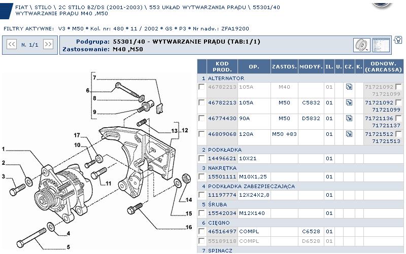

W załączniku masz wykaz alternatorów pasujących do stilo jtd 115 z okresu 2001-2003. Jest tam też tajemniczy symbol 105A więc raczej nie powinieneś mieć obaw.

Dla JTD 115 wygląda to tak:
bez klimy: 90-105, Europa Płn. 120
z klimą: 105-120, Tropik i Tropik lekki (Izrael, Turcja) 120-140
rozpiętość wartości od-do wynika ze zredukowania natężenia prądu w alternatorach od listopada 2002 (mod. 5832). Wersje pozmianowe miały już wartości niższe (odpow. 90 , 105 i 120).
Wniosek, że 105 będzie jak ulał.
