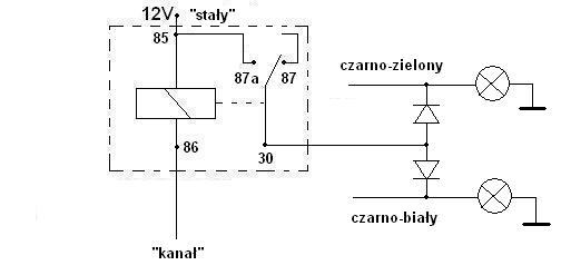

Ja bym to zrobił tak:
A Czy mógł byś dokładnie opisać co i jak, bo w tych klockach nie jestem za dobry niestety!
Te przewody, które idą na schemacie do żarówek to kolory czarno-zielony i czarno-biały złącza, które znajduje się pod plastikiem osłony progu, na słupku kierowcy. Są to te przewody na których widać zdjętą izolację:
Do tym nacięć przylutowujesz diody katodami (pasek na obudowie diody) a anody łączysz. Do anod przylutowujesz przewód, który wychodzi od alarmu. Całość izolujesz i ma działać.
W razie problemów tu masz manual jak się dobrać do złącza:
http://autokacik.pl/showflat.php?Cat=0&Board=astra&Number=277735838

Mozliwe, że centralka nie jest przewidziana do podłączenia kierunkowskazów "wprost" tylko przez przekaźnik. Jeżeli tak to dobrze że podłączyleś tylko probówkę a nie kierunkowskazy bo spaliłbyś centralkę.
Podłącz tak:
Na początek nie wstawiaj diod tylko przewód, który idzie z przekaźnika do diod zapodaj wprost do przewodu czarno-zielonego lub czarno-białego. Jeżeli jedna strona kierunkowskazów zaświeci się normalnym światłem - szukaj diod i montuj. Diody mają wytrzymać prąd obu żarówek czyli ok. 4A
