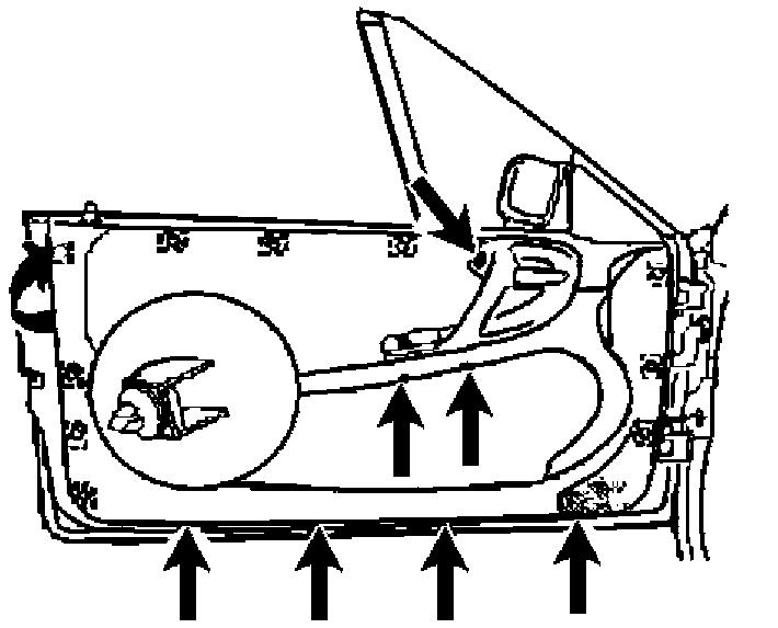

a jakis manual sciagania tapicerki jest gdzies na formu, bo znalazlem tylko na stronie manual sciagania tapicerki z tylnych drzwi...

Sprawdzałem kilka razy ale sprawdze jeszcze raz (w corsie wystarczyło nacisnąć z 3s po dojechaniu szyby na max, może tutaj trzeba troszke dłużej).
Co do ściągania tapicerki to w skrócie wygląda to tak:
odkręcasz wszystkie śruby, wyjmujesz zaślepke lub przełącznik od szyb z prawej albo od sterowania lusterkami z leweki tam jest jeszcze jedna śruba. Wymujesz zawleczke pod korbką od szyb i zdejmujesz korbke (ja k są elektryczne szybki to problem odpada) - za pierwszym razem to troche trudne ale bierzesz cienki śrubokręt, wpychasz tapicerke i po drugiej stronie od ramienia korbki wpychasz go i podwarzasz, jak ją zobaczysz to jest już twoja. Potem nieszczęsne zatrzaski - niby jest tak że od strony zamka powinny wyjść do góry ale jest tam jedna która schodzi w bok tak więc pozostaje jedną strone wypiąć na siłe (sposób ten grozi uszkodzeniem mocowań w tapicerce).
dzieki bardzo smile.gif rano zabieram sie do pracy
