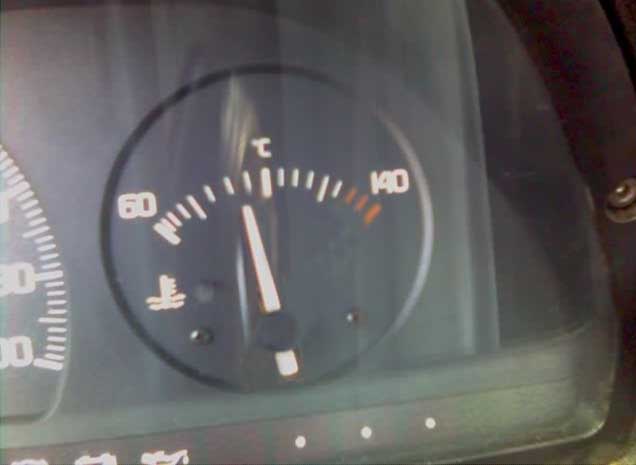

85st to jakie mniej wiecej polozenie wskazowki na wskazniku?
Obstawiam że coś takiego
