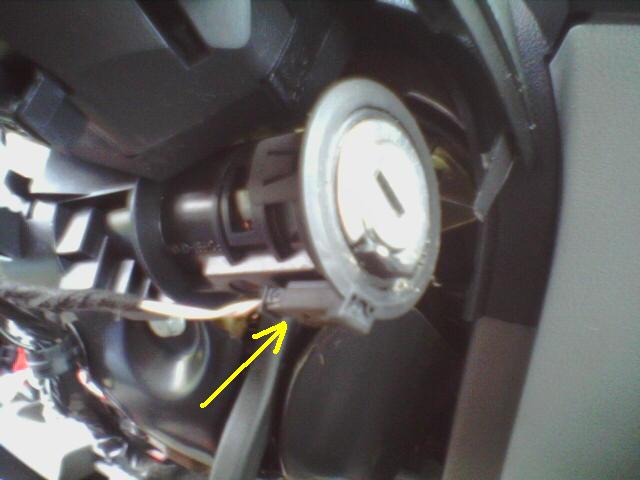

do sprawdzenia antenka immo.
Nie ma tam żadnych baterii, pastylka kodowa jest zasilana indukcyjnie z pentli anteny owiniętej wokół stacyjki.
> Cały ukł. immo jest zasilany z +12V IGN
Moj znajomy ma taki problem w renault Clio z 2002r , tzn. miał bo wczoraj juz wogóle nie ruszył i odstawił auto do serwisu renaulta. Kiedyś powiedzieli mu żeby zmienił na drugi kluczy i na jakiś czas pomogło, a teraz to chcą mu wymienić ten pierścień (i to jak sprowadzą, więc auta nie ma) i chyba kluczyki. Fajna z tego przyjemność, bo kluczyk to 600zł, pierścień też 600zł, więc z dwomu kluczykami i robocizną wyjdzie jakieś 2000zł.
