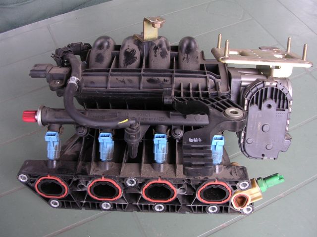

być może to TPS, najlepiej podejsź do kogoś na examiner znajomy/warsztat, sprawdź wszystkie odczyty z czujników, może np czujnik płynu chłodzącego wariuje wink.gif, w każdym razie exam prawdę ci powie zlosnik.gif
Pewnie wyjdzie Ci czujnik temperatury grinser006.gifbyc moze uszkodzony a moze tylko koncówka zasniedziała wink.gif
