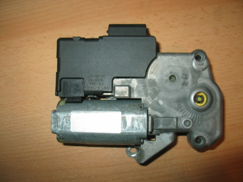

Co to za silniczek szyberdachu ? (zdjęcie)
W mojej astrze zepsuł się silniczek od szyberdachu (dokładnie to układ scalony, bo jak podłączy się silniczek na krótko to działa). Początkowo chciałem kupić samą elektronikę. Gdy poszukiwania zakończyły się fiaskiem, postanowiłem, że kupię cały silniczek. Problem polega na tym, że jak się okazało, nie jest to standardowy silniczek od Atry F, jest natomiast troche podobny, ale inny niż silniczek od astry G. Jest to silniczek Boscha dla GM, wszystkie mocowania są standardowe - nie wygląda jakby był to dokładany przez kogoś sprzęt. A na pewno moja wersja wyposażeniowa miała elektryczny szyberdach fabrycznie. Na zdjęciu w załączniku można zobaczyć owy silnik. Jego oznaczenie to GM 90 503 754. Proszę o pomoc w rozpoznaniu silniczka ze zdjęcia. Ewentualnie poradę, jakim silniczkiem mogę go zastąpić tak, aby wszystko pasowało.

wg EPC jest to silnik do:
Astra F (1992-1998)
Astra G+ZAFIRA (1998- ) - tu się nazywa "silnik ROCKWELL GOLDE"
Vectra B (1996- ) - tez ROCKWELL GOLDE
> Astra F (1992-1998)
> tyle mogę pomóc
Silnik do Astry F wygląda tak:
http://moto.allegro.pl/item159138388_silnik_szyberdachu_opel_astra_gm_90_196_075.html
Wszystkie, które znalazłem wyglądaja tak jak na tej aukcji. Czyli moje pytanie jest dalej aktualne.
