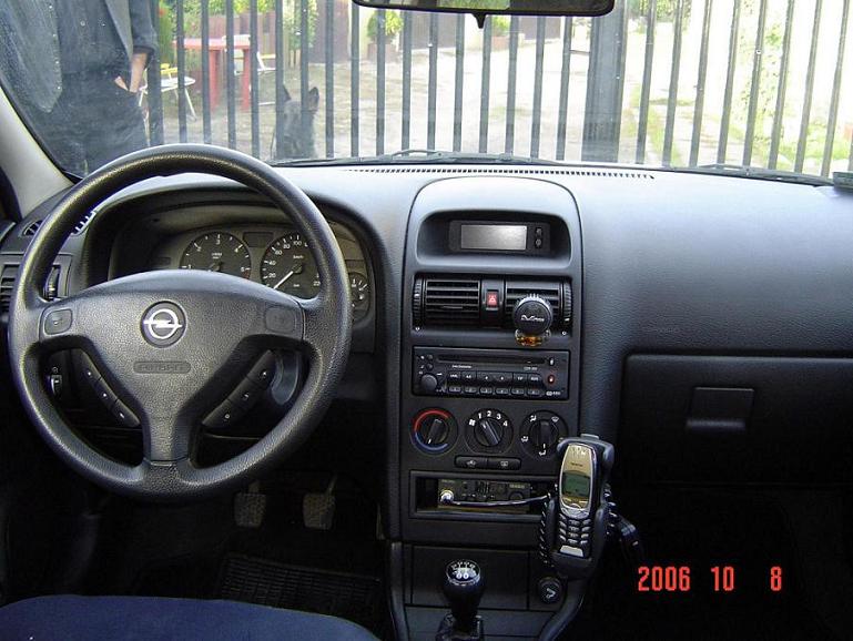

Ja radkyjko umiesilem w schowku na drobiazgi jesliu mozna go tak nazwac a kabel od antenki puscilem po podlodze w bagazniku, pod kanapa, obok fotela i pod wykladzina. Radyjko swietnie sie spasowalo dodadtkowo wypuscilem dodtakowy przewod z glosnikiem ktory zamontowalem pod fotelem pasazera. Wszystko naprawde jak dla mnie wyglada ze smakiem i sprawuje sie swietnie. Zalaczam fotke
