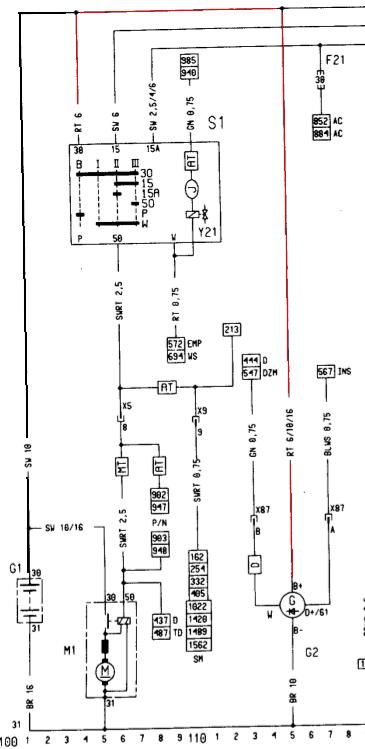

To trochę nie tak... Zobacz na schemat. Z alternatora przewód wychodzi jako czerwony i jako taki dochodzi do stacyjki. Dalej do akumulatora idzie już jako czarny.

Na schemacie powyżej po skrócie koloru (RT i SW) podany jest przekrój przewodu w mm2

ooo to widać u mnie jakaś przeróbka już musi być. Jak przeczyszczałem sobie styki na altku to ewidentnie było widac, że kabel idzie bezpośrednio do aq.

To że na schemacie przewód rozgałęzia sie na stacyjce, wcale nie oznacza, że nie mozna go puscić wprost do akumulatora. W zasadzie to to samo a nawet lepiej bo krótszy przewód = mniejszy spadek napięcia na nim.

> Do stacyjki wpięty jest przewód o przekroju 16 mm kw. ?
Mnie nie pytaj, to nie ja rysowałem schemat wink.gif Fragment poniżej schematu, który zapodalem:
