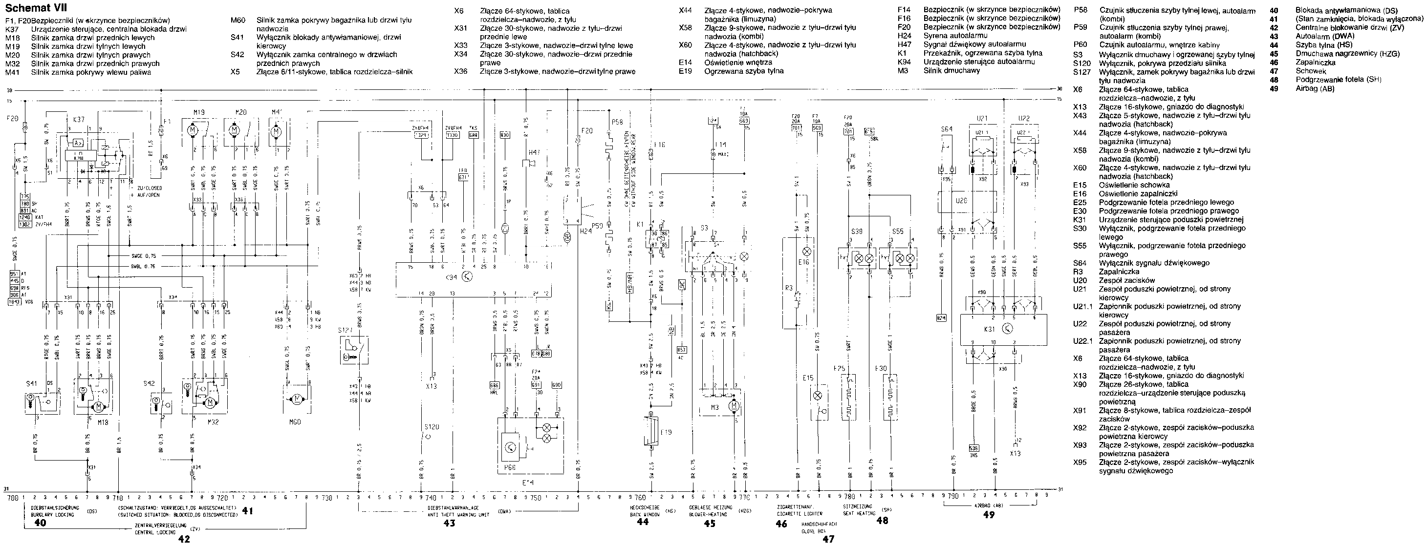

Mam zamiar założyć do auta centralny zamek. Zdecydowałem się na oryginalny od opla. Załatwiłem sobie siłowniki i zanim zacznę je zakładać chciałbym je sprawdzić czy działają. Myślałem nad tym i wywnioskowałem że slave ma 3 kabelki plus i dwa minusy do zamykania i otwierania (sterowanie masą). Czy jak podłącze jeden kabelek do plusa z akumulatora a tymi pozostałymi kabelkami będę przykładam do minusa to sprawdzę czy zamyka i otwiera czy jakoś inaczej?? A jeżeli chodzi o siłowniki Master to nie mam koncepcji. Tam jest aż 5 kabelków. Oglądałem schemat Czy jest ktoś z Was kto może mi pomóc jak te siłowniki sprawdzić?? blagam.gif

Co do Slave to dobrze rozumujesz, w przypadku mastera robisz tak samo (2 dodatkowe kable sa po to ze jak zamykasz drzwi z kluczyka (lub recznie wciskasz "grzybek") to na jednym z nich pojawia sie prawdopodobnie masa a jak otwierasz to na drugim, centralka wtedy podaje mase na wszystkie siłowniki, w zaleznosci na ktorym z tych 2 pojawiła sie masa, otwiera lub zmyka "drzwi".

Tak bym sprawdził, ale w Astrze G. W Astrze G slave-y mają 3 piny: plus i dwa minusy do sterowania, na schemacie jest to wyraźnie zaznaczone.
Natomiast ze schematu Astry F wynika, że siłowniki są zamykane i otwierane poprzez zamianę polaryzacji napięcia na ich stykach (są oznaczenia +/- przy sterowniku). Tylko po co ten trzeci styk? Podłączony jest do modułu alarmu. Może informuje alarm, że drzwi zostały otwarte?
Master ma 3 takie same jak slave oraz dodatkowe styki do sterowania kluczykiem.
W astrze G master łącznie ma 8 styków:
3 do siłownika,
2 sterowanie kluczykiem otwórz -zamknij,
2 informujące sterownik, że drzwi kierowcy są otwarte oraz
1 podłączony do masy.
Astra F ma 5 styków, tylko uważaj, bo master prawy i lewy różnią się i maja inaczej wyprowadzone styki. Sterowanie siłownikiem tak jak slave-y.

Z tego co widać na schemacie ten trzeci styk jest też podłączony do Wyłącznika Blokady antywłamaniowej drzwi kierowcy czyli inaczej mówiąc do ryglowania zamków. Czyli jeśli dobrze myślę to jeśli przy sprawdzaniu siłowników w stanie zamkniętym podasz tam masę albo plus (ze schematu wygląda że plus) to powinno go zablokować na amen. Ale to tylko moje domysły zeby.GIF
Jak sterować siłownikami CZ: opisuje kolega kamilk_26 w wątku pt. "Re: Ryglowanie zamkow...". Oto fragment: ...a jeśli ... sterować siłowniki tylko plusem i minusem to się zamykają z ryglowaniem a jak się zamieni polaryzację to się otwierają.
Uwzględnij to podczas testowania siłowników. Pozdr.
