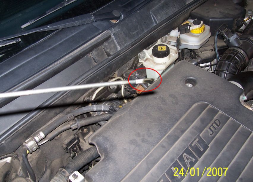

Oglądając moją zahukaną Marynę rzucił mi się w oczy jeden drobiazg.
Oblepiony jest olejem przewód od chłodzenia turbiny, znaczy się ten między turbiną a chłodniczką.;] Nic nie kapie.
Wygląda to jak za załączniku. Zużycie oleum jakieś 0,2-0,3ltr na 10kkm, myślę, że w normie.
Coś czyścić, strawdzać, czy od razu sobie odpuscić i czekać aż tybina się wysłuży hmm.gif
Oleum
Przewód z eper-a
Oleum po 10kkm i bez dolewek
jeśli nie ma widocznych wycieków i bierze ci tyle oleju co nic , to jedynie wytrzyj go do czysta i obserwuj ,
jak kupiłem mojego to miał podobnie , powycierałem i teraz jest już długo niemal czysty ( od oleju z pyłem i piachem of'course wink.gif )
