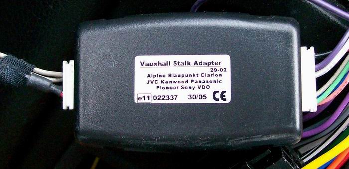

To ja może też się podłącze z pytankiem, otóż mam radyjko Alpina CDE 9843, które jest podłączone przez interfejs z fotki do sterowania w kierownicy. Czy można połączyć to radio z wyświetlaczem TID przy pomocy tego interfejsu, ewentualnie czy w ogóle się da i jaki interfejs będzie potrzebny ??
