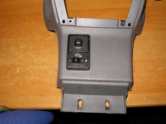

za przycisk i okablowanie dałem 10 zł (radze wyciągać to samemu )
Co do samego okablowania to jest on banalny 3 kable lewo 3 prawo i 2 zasilanie, ja na elektryce się kompletnie nie znam i dałem rade wink.gif
tak wyglądają lusterka, musimy tylko odkręcić 2 małe śrubki znajdujące się pod gumową zaślepką i wyciągnąć tą czarną maskownice bo w albea jest dłuższa i zamieniamy na starą.
Następnie przykręcamy lusterko (3 imbusy) i przeciągamy kable przez otwór
Odkręcamy złoncze między drzwiami i robimy otwór , najlepiej kupić oryginalne złączki dostępne w ASO.
Jak ktoś się zdecyduje na dziurę to niech pamięta że po drugiej stronie musi być w tym samym miejscu, w przeciwnym razie kostka nam się nie złączy
Ściągamy tapicerkę i za pomocą drutu przeciągamy kable
Teraz wpychamy przez otwory
wszystko ładnie skręcamy, następnie przeciągamy kable w miejsce pilota
Ja postanowiłem zamontować to w miejscu podobnym do MK2 jeśli ktoś będzie chciał to zamontuje sobie oryginalny guzika dostępny w Aso za 180zł screwy.gif
