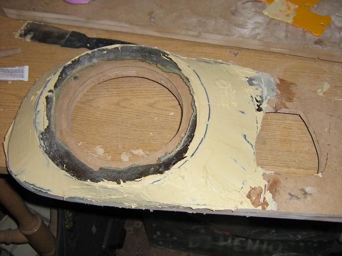

Pytanko o panele drzwiowe
Z czego lepiej zrobić z drewna, czy z MDF, bo mam magika, co by mi to zrobił po taniości.
I jeszcze jedno, jak ma ktoś jakieś foty z produkcji takich paneli do CC to był bym wdzięczny za wrzucenie tu kilka fotek.
> MDF, zywica, szpachla i troche pracy
A jeszcze jedno jak mieliście z wyprofilowaniem, tak żeby pasowało to do drzwi?? Ja wymyśliłem sobie, że można by to uszczelnić jakimś klejem albo uszczelką od okien(taką gumową) co wy na to??

to zalezy od tego czy bedziesz robił dziure w drzwiach czy nie, jesli robisz dziurę to nie masz problemu bo dopasowujesz tylko tunel do drzwi i w stodku jest dziura, a reszta tylko aby ładnie było, jesli nie robisz dziury tylko dajesz same panele i czy je uszczelnisz czy nie to i tak samo zagra czyli "cienko"
oblukaj sobie oryginalne panele do CC, ja mam takie ale fotke mogę zapodać dopiero w wekend, głośnik 165mm wchodzi i jest dość głęboki
Mam takiego plana co by dać dwa po głośniki na drzwi i chyba oryginalne panele odpadają. W drzwiach, będe wycinał otwory co by to lepiej grało, no i oczywiście wygłuszenie dam, myślałem żeby dać jedną warstwe maty APP i jedną warstwe taśmy dekarskiej, co wy na to??

daj tylko dekarską, a jak masz duuużo kasy to daj dwie warstwy dekarskiej. APP pęka i sie kruszy przy niskich temperaturach, co chwila słychac jak ludzie "zemszczą" ze dali APP zamiast dekarskiej.
Jesli bedziesz robił dziury to panel nie musi być szczelny ob robisz wtedy dystans z MDF ( pierscień ) takiej grubości jaka jest miedzy panelem a drzwiami i ten dystans dopasowujesz do drzwi na szczelność
