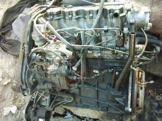

Szybkie pytanie: Na obudowie termostatu z boku gdzie wchodzą węzyki podciśnieniowe to jest właśnie ten czujnik termiczny czy nie? jesSli tak to na górze obudowy są dwa kolejne. Proszę o opisanie.
PS. Dodam jeszcze że gdy chodzi na podwyższonych obrotach to przy bardzodelikatnym wciśnięciu gazu obroty spadają.

To na zdjęciu (zalacznik)zaznaczone idąc po węzykach dojdziesz do tego co jest czujnikiem;)

skoro po dodaniu gazu przestaje byc na wiekszych obrotach to moze cos sie blokuje przy tym "wiekszym zaznaczeniu na załączniku"893goodvibes.gif (nie wiem jak to sie nazywa fachowo)
Czy jest jakaś możliwośc żeby sprawdzić ten czujnik? skoro w tym miejscu jest czujnik to chyba nie ma związku z termostatem wymieniony 0,5 roku temu).
W takim razie na obudowie termostatu patrząc z góry są dwa czujniki: jeden wiem że jest od wskaźnika na desce a drugi od czego ....?
