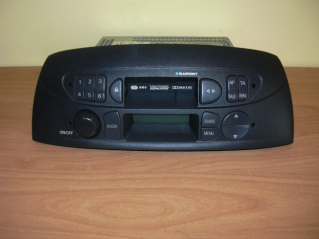

Oki, już mówię. Zwykłe radio na kasety (LOW) to np. takie:

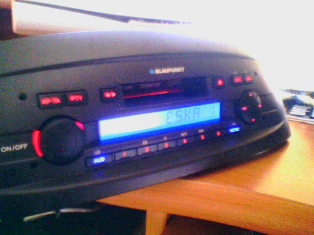

Natomiast to, o którym mówię to MID, czyli takie:
Z tego co wiem, w Go! na początku były właśnie MID, może później były radia na CD (czyli HIGH), w Soundach na pewno były już HIGH (na CD).

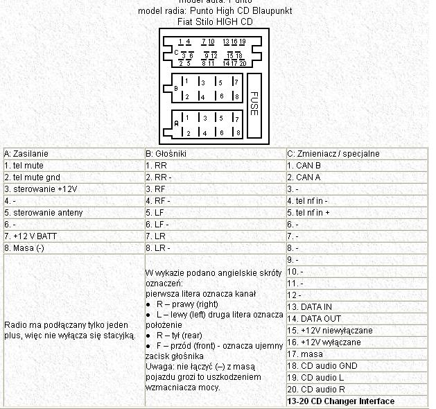

Tak, ale zobacz, z tej rozpiski: http://elektron.pol.lublin.pl/users/djlj24/studio24/kable/isooem.htm
wynika, że radio na CD (HIGH) ma tego całego CAN'a, a radio LOW (na kasety) nie, nieprawdaż?

> A na koniec zastanówcie sie o czym piszemy bo to na fotkach i opis na
> lubelskiej stronie to rózne rzeczy Radii do PUNTO 2 było 8
> typów do FL- Typów 3
> Wszystkie działają w MK2 i MK2 FL ale kazde ma lub musi miec jakies
> dodatkowe"zabiegi"
> MK2 z 1999 a radio FL z 2005
Powiedz tylko, czy to radio z FLki ma taki sam kolor podświetlenia jak zegarów w MK2 sprzed modernizacji? I taki sam kolor obudowy jak górna część deski rozdzielczej? Bo może kupiłbym takie jak masz Ty - czy musiałeś zrobić z tym radiem coś oprócz CANa?
> masz Ty -
Tak wszystko jest identyczne kolor,faktura i podswietlanie
