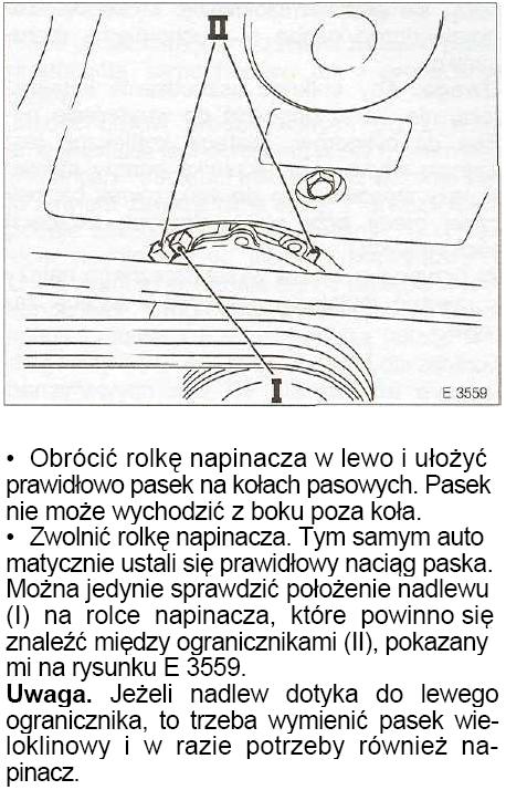

a napisze mi ktoś vel pokaże organoleptycznie na zdjątku jakby było możliwe jak w przy moim silniku i altku naciąga się pasek bo pojęcia nie mam i nie chcę czegoś urwać/spartolić
U Ciebie nie da się nic spartolić:
