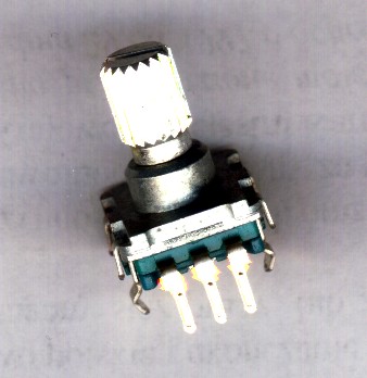

Takowe ustrojstwo - impulsator 15 imp na obrót - da sie to adoptowac zamiast fabrycznego impulsatora do astry?? Wyprowadzenia opisano tak:
Quote:
oska jak to w impulastorze obraca sie dookola. sa trzy koncowki - kanal A kanal B oraz wspolny, pracuje w kodzie gray'a 00 01 11 10 00 01 11 10 itd...
> tak:
> Quote:
> Fotka w zał - licze na pomoc

z tego co wiem to fabryczny własnie podaje 15 impulsów na obrót - chyba jest to sygnał 12V - mniemam ze jest to 15 impulsów 12V na obrót oski impulsatora - zlicza to komputer - tyle moich domysłów... moze jaka tega głowa sie podłaczy pod watek - chciałbym z tego zmajstrowac impulsator do zegarów LCD....

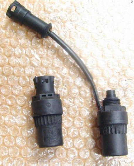

Jakies dziwne te ustrojstwo (wyglada jak potencjometr). Ja mam w skrzyni impulsator to zupełnie inaczej wyglada. Co do impulsów to chyba od przełozenia skrzyni zalerzy ile impulsów ,ale moge sie mylic.
Dokładnie - impulsator wkrecany w skrzynke biegów MOZE miec w srodku własnie takie cos.
>Co do impulsów
> sie mylic.
Dokładnie sie mylisz cfaniak.gif - jest kilkanascie roznych impulsatorów ilosc impulsów na obrót jest niezalezna od skrzyni - zalezy od symbolu impulsatora, dodatkowo sa impulsatory z wyjsciem na linke i bez.

Impulsator na fotce służy głównie do sprzętu domowego użytku. Ma on dwa kanały które w zależności od "wyprzedzenia" impulsu kanału A lub B pozwalają dekodować kierunek obrotów. Nie wiem czy w aucie jest to potrzebne.
Do tego myślę że taki impulsator padł by dość szybko (praca ciągła)
To sie nie nadaje. Padnie po godzinie pracy.
